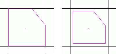

Erfahren Sie, wie Sie polygonale Bleche verkleinern bzw. vergrößern.
Um polygonale Bleche zu verkleinern bzw. zu vergrößern, müssen Sie eine oder mehrere Platten auswählen und eine Bemaßung eingeben. Bei einem negativen Wert wird das Blech verkleinert, bei einem positiven Wert wird es vergrößert.

Polygonale Bleche verkleinern
- Klicken Sie auf der Registerkarte Objekte
Gruppe Bleche auf
(Polygonblech verkleinern/erweitern).
- Wählen Sie ein oder mehrere Bleche aus, die verkleinert werden sollen, und drücken Sie die Eingabetaste.
- Geben Sie in der Befehlszeile einen negativen Wert zum Verkleinern der Bleche ein.
- Drücken Sie die Eingabetaste.
Die Blechränder verschieben sich in senkrechter Richtung um die eingegebene Bemaßung.
Polygonale Bleche vergrößern
Gruppe Bleche auf
- Wählen Sie ein oder mehrere Bleche aus, die vergrößert werden sollen, und drücken Sie die Eingabetaste.
- Geben Sie in der Befehlszeile einen positiven Wert zum Vergrößern der Bleche ein. Drücken Sie die Eingabetaste.
- Die Blechränder verschieben sich in senkrechter Richtung um die eingegebene Bemaßung.
