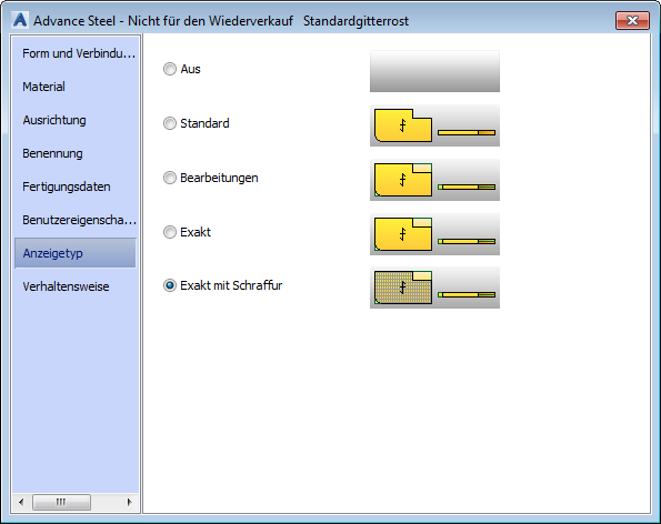

Auf dieser Registerkarte des Dialogfelds Gitterrosteigenschaften können Sie die Darstellung des Gitterrosts im Modell ändern.
Anzeigetyp | Gitterroste | Beschreibung |
Aus | Deaktiviert den Gitterrost. | |
Standard |
Gitterrostkontur ohne Bearbeitungen. |
Bearbeitungen |
Gitterrostkontur mit Bearbeitung und Lochbildern. |
Exakt |
Gitterrost mit der exakten Kontur, mit Bearbeitung und Lochbildern. |
Exakt mit Schraffur |
Gitterrost mit der zugehörigen Schraffur auf der Oberseite. Die Schraffur berücksichtigt die Öffnungen im Gitterrost. |
