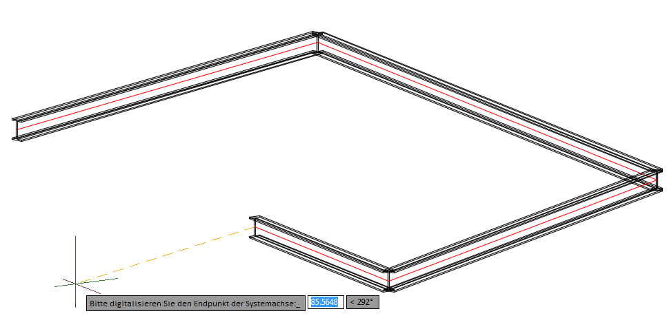

Der Befehl Durchgehender Träger
Mit dem Befehl Durchgehender Träger können Sie verbundene Träger kontinuierlich erstellen. Der Befehl wird beendet, wenn Sie die Esc-Taste oder die Eingabetaste drücken oder mit der rechten Maustaste klicken.

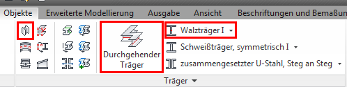

Alle diese Befehle befinden sich auf der Registerkarte Objekte Gruppe Träger:
