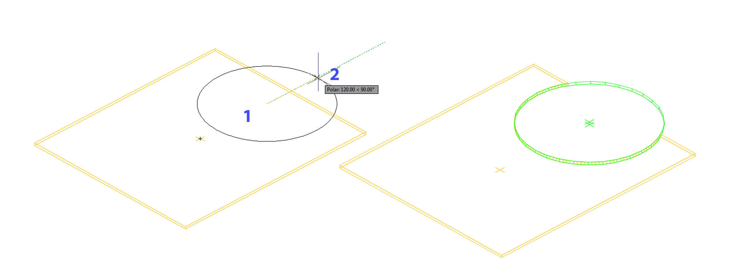

Erstellen einer kreisförmigen Kontur mithilfe des Mittelpunkts und eines Punkts auf der Kreislinie
  1. Klicken Sie in der Werkzeugpalette Bearbeitungen auf (Runde Kontur, 2 Punkte).
  2. Wählen Sie das zu verarbeitende Blech aus.
  3. Definieren Sie den Mittelpunkt der kreisförmigen Kontur, die im ausgewählten Blech erstellt werden soll.
  4. Definieren Sie einen Punkt für den Radius des Kreises.
