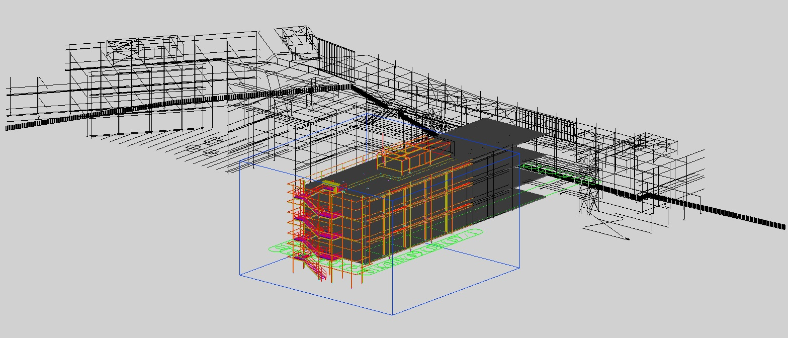

Die Arbeitsfläche verbessert die Leistung von Advance Steel bei der Arbeit mit großen 3D-Modellen. Mithilfe dieser Funktion können Sie innerhalb des Modells einen Arbeitsbereich definieren und dabei die Detailgenauigkeit unterschiedlich festlegen. Außerhalb der Arbeitsfläche werden die Advance Steel-Objekte lediglich mit einfachen Grafiken dargestellt. Innerhalb der Arbeitsfläche werden die Objekte mit voller Detaillierung dargestellt, und Sie können sie bearbeiten.
Die Arbeitsfläche wird mit (Arbeitsfläche erstellen) definiert, die sich auf der Registerkarte Erweiterte Modellierung Gruppe Arbeitsfläche befindet.
Zum Definieren der Arbeitsfläche über die Ecken an den Enden ihrer Diagonale müssen Sie zwei Punkte im Modellraum festlegen. Die Detailgenauigkeit für die Objekte außerhalb der Arbeitsfläche kann während der Erstellung definiert oder mithilfe der vier Optionen auf der Registerkarte Erweiterte Modellierung Gruppe Arbeitsfläche Detailgenauigkeit geändert werden.
