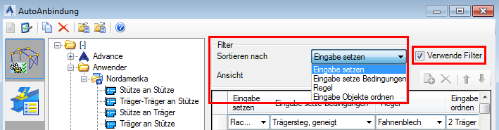

Filter für schnelle Anschlüsse
In diesem Abschnitt finden Sie Informationen zum Anwenden von Filtern und zum schnellen Durchsuchen und Konfigurieren der Verbindungsregeln.
Im oberen Teil der Seite für die Verbindungsregelkonfiguration befindet sich der Abschnitt Filter. Diese Filter gelten nur für die Sichtbarkeit der Seite selbst und ermöglichen das rasche Durchsuchen und Konfigurieren für alle Regeln. Die Filter sind besonders dann nützlich, wenn einem bestimmten Knotentyp zahlreiche Regeln hinzugefügt werden, da sie die Anzahl der angezeigten Definitionsregeln begrenzen. Um die Filter zu aktivieren, aktivieren Sie das Kontrollkästchen Filter verwenden. Die beiden Kombinationsfelder werden verfügbar. In allen Fällen steht die Option zum Filtern jeder der vier Spalten zur Verfügung, die bearbeitet werden können.
