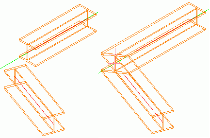

In einem Gehrungsschnitt wird der Schnittpunkt vertikal oder an der Winkelhalbierenden erstellt. Beide Träger erhalten an ihrem Ende ein Verarbeitungsobjekt. Die Einfügeachsen der Profile müssen in derselben Ebene liegen. Für sich überschneidende Profile werden die längeren Teile auf Gehrung geschnitten.
Diese Funktion basiert auf Regeln, sodass die Eigenschaften durch das Verbindungsobjekt geändert werden können. Um die Eigenschaften zu ändern, lassen Sie das Verbindungsobjekt anzeigen.

So erstellen Sie einen Gehrungschnitt
  1. Werkzeugpalette Bearbeitungen: Klicken Sie auf .
  2. Wählen Sie den ersten Träger aus und drücken Sie die <Eingabetaste>.
  3. Wählen Sie den zweiten Träger aus und drücken Sie die <Eingabetaste>.
    • Die beiden Träger werden wie für den aktuellen Zweck benötigt gekürzt oder verlängert.
  4. Aktivieren Sie im Dialogfeld Eigenschaften die Option Gehrung.
