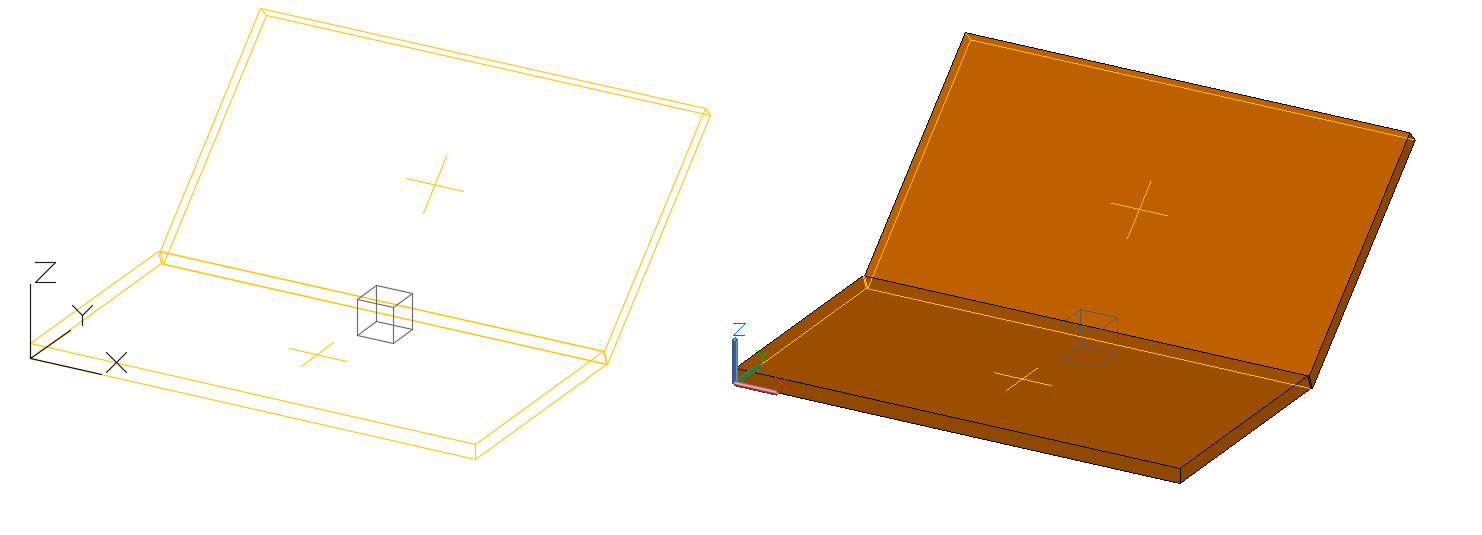

Gehrung von Blechen
Mit diesem Werkzeug können Sie zwei Bleche an ihrer Winkelhalbierenden schneiden.
Zugriff auf den Befehl
Werkzeugpalette Bearbeitungen: (Gehrung).
Befehlszeile: _AstM4CrConByVB
Zwei Bleche schneiden
  1. Klicken Sie in der Werkzeugpalette Bearbeitungen auf (Gehrung).
  2. Wählen Sie im Dialogfeld Eigenschaften den Typ der Fase, der auf die Bleche angewendet werden soll.
  3. Klicken Sie auf OK.
