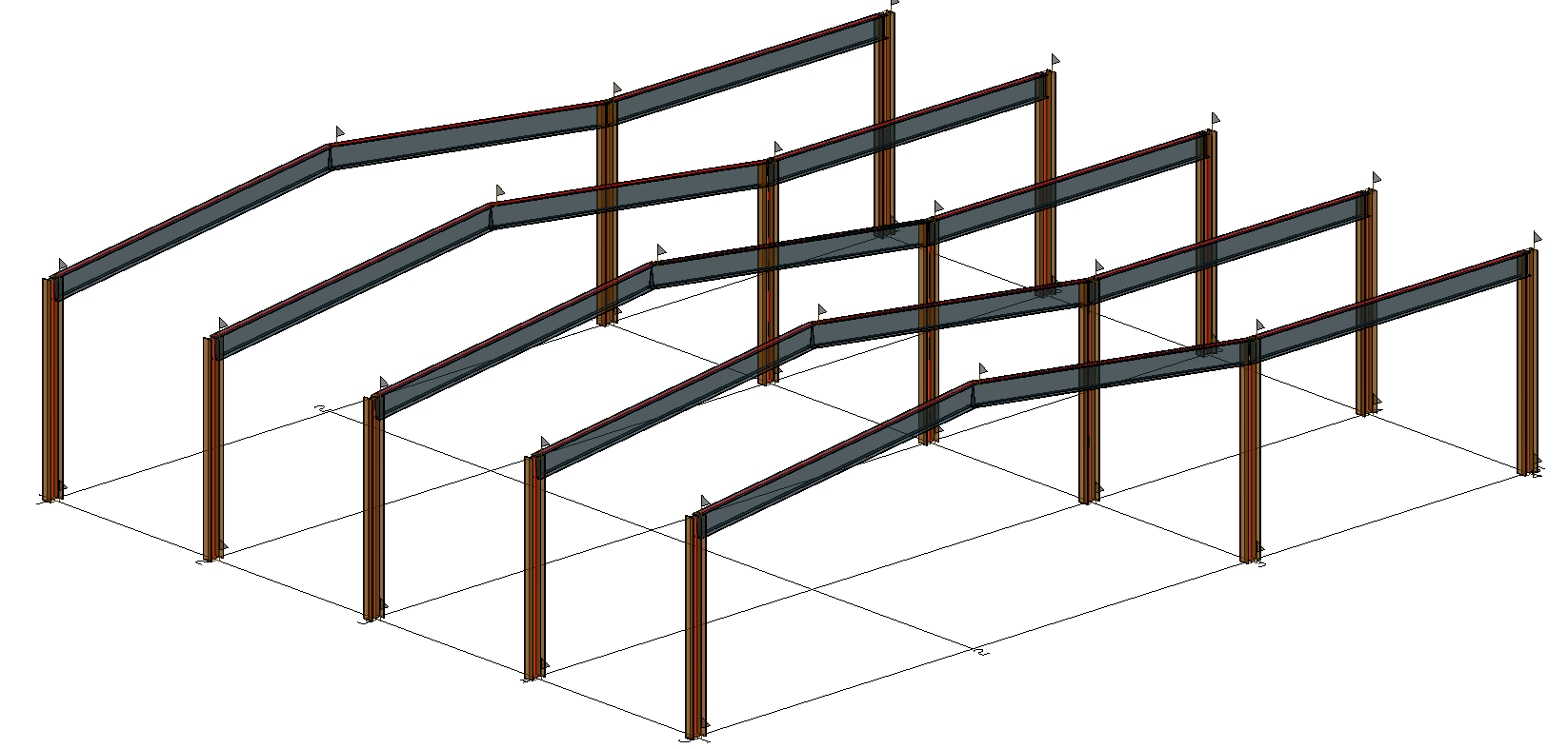

Sie können automatisch analytische Knoten für die einzelnen Trägerenden erstellen. Verwenden Sie hierfür den Befehl (Knoten für das gesamte Modell erstellen) auf der Registerkarte Erweiterte Modellierung Gruppe Knoten.
Wenn Sie diesen Befehl verwenden, werden die vorhandenen Knoten gelöscht und neue erstellt. Die Anwendung warnt Sie davor.
Wenn Sie "Ja" wählen, werden die analytischen Knoten an den einzelnen Trägerenden erstellt.

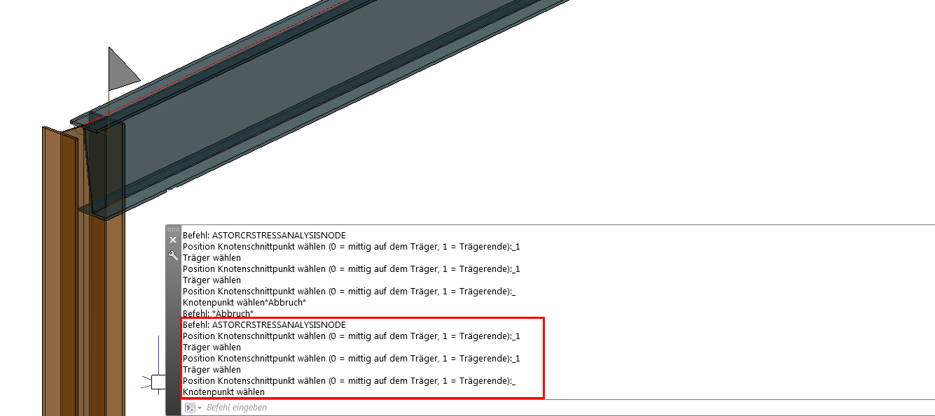

Sie können auch einzelne Knoten mit dem Befehl (Knoten erstellen) auf der Registerkarte Erweiterte Modellierung Gruppe Knoten erstellen.
Der Befehl erfordert Folgendes:
Hinzufügen von Trägern zu Knoten/Entfernen von Trägern von Knoten.
Sie können Träger manuell zu einem analytischen Knoten hinzufügen oder von diesem entfernen. Verwenden Sie hierfür die Befehle (Träger zu Knoten hinzufügen) und (Träger von Knoten entfernen), die sich auf der Registerkarte Erweiterte Modellierung Gruppe Knoten befinden.
Unabhängig davon, welchen der beiden Befehle Sie verwenden, müssen Sie zunächst den Träger und anschließend den Knoten auswählen.
