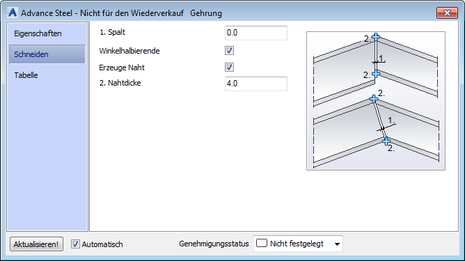

Auf dieser Registerkarte des Dialogfelds Eigenschaften können Sie den Abstand zwischen den Trägern festlegen.
Spalt |
Definiert die Konstruktionslücke zwischen den Trägern. |
Winkelhalbierende |
Ist diese Option ausgewählt, wird der Schnitt der Träger an der Winkelhalbierenden erstellt. |
Erzeuge Naht |
Erstellt eine Schweißnaht zwischen den beiden Trägern. |
2. Nahtdicke |
Gibt die Stärke der Schweißnaht an. |
