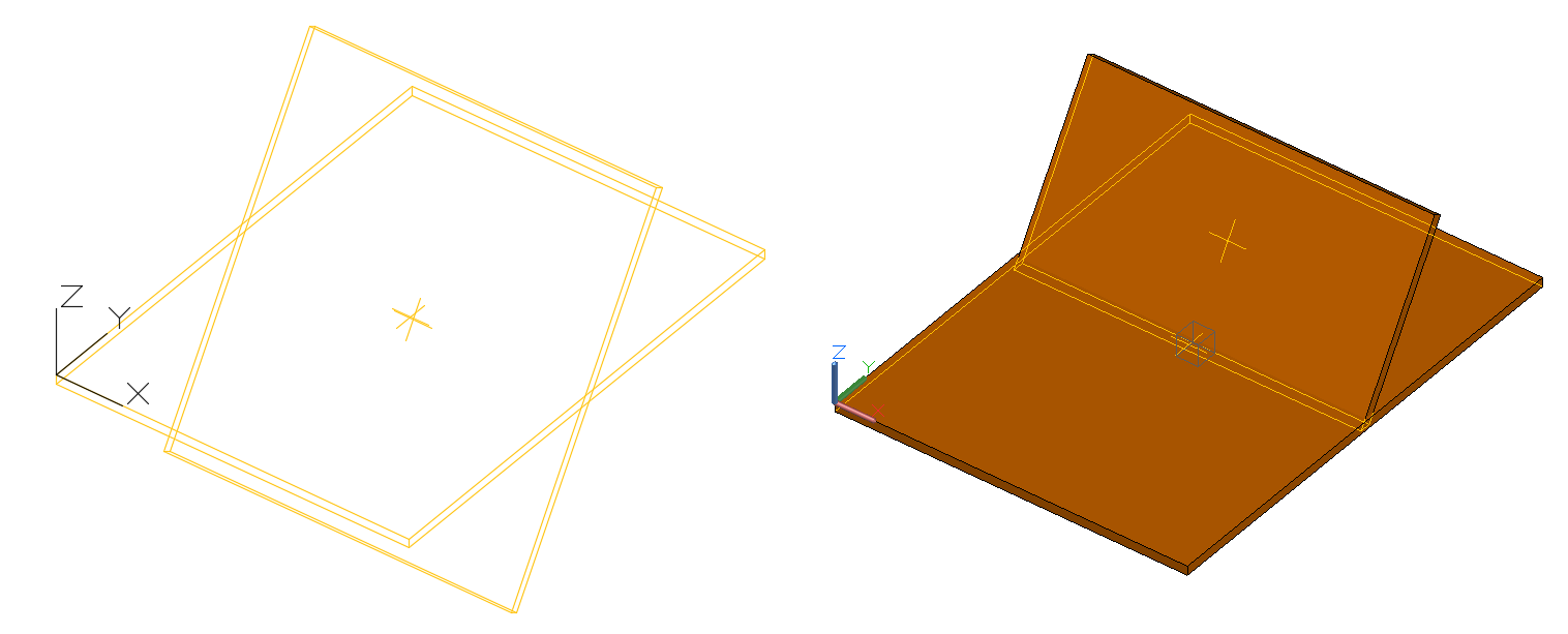

Mit diesem Werkzeug können Sie ein Blech an einem anderen Objekt im 3D-Modell schneiden.
Zugriff auf den Befehl
Werkzeugpalette Bearbeitungen:
(Schnitt am Objekt).
Befehlszeile: _AstM4CrConByVB
Schneiden eines Blechs an einem anderen Blech
- Wählen Sie in der Werkzeugpalette Bearbeitungen die Option
- Wählen Sie im Dialogfeld Eigenschaften die Schnittmethode aus.
- Klicken Sie auf OK.
- Wählen Sie das Profil aus, an dem geschnitten werden soll.
- Wählen Sie das schneidende Blech aus.
- Das Blech wird am zuerst ausgewählten Objekt geschnitten.
