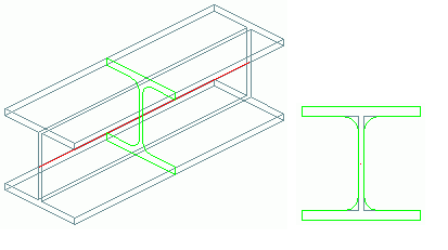

Träger werden für eine übersichtlichere grafische Darstellung mit einem vereinfachten Querschnitt modelliert.
Der Querschnitt ist auf eine sehr einfache Form reduziert, die lediglich die Anforderungen an die Funktionsfähigkeit des Profils erfüllt. Diese Darstellung wird nur den funktionalen Aspekten gerecht.
Im exakten Querschnitt werden sämtliche Details der Kontur angezeigt (einschließlich der Radien).

Anzeigen des exakten Trägerquerschnitts
  1. Klicken Sie auf der Registerkarte Objekte Gruppe Träger auf (Trägerquerschnitt einfügen).
  2. Wählen Sie den Träger aus, dessen exakten Querschnitt Sie anzeigen möchten.
  3. Klicken Sie auf den Punkt auf dem ausgewählten Träger, an dem Sie den exakten Querschnitt anzeigen möchten.
