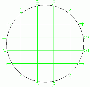

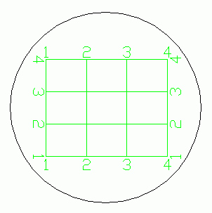

    Anmerkung: Die Achsen können jeweils einzeln verlängert werden. Drücken Sie die Eingabetaste, nachdem Sie jede einzelne Achse ausgewählt haben. Die Verlängerung wird sofort sichtbar.
  4. Drücken Sie die EINGABETASTE, um den Vorgang zu beenden.
Beispiel:
