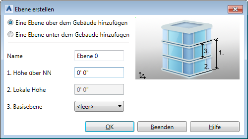

Ebene erstellen (Dialogfeld)
Sie können unterschiedliche Parameter für die neu erstellte Ebene festlegen.
Befehlszugriff
So erstellen Sie eine neue Ebene
  1. Klicken Sie auf der Registerkarte Start Gruppe Projekt auf (Projekt-Explorer).
  2. Klicken Sie im Projekt-Explorer Registerkarte Strukturen auf (Ebene oberhalb erstellen).
Dialogfeld
Option Beschreibung
Eine Ebene über dem Gebäude hinzufügen Erstellt eine Ebene oberhalb des Gebäudes.
Eine Ebene unter dem Gebäude hinzufügen Erstellt eine Ebene unterhalb des Gebäudes.
Name Der Name der aktuellen Ebene.
Höhenwinkel Definiert die Höhe der aktuellen Ebene. Die Höhe ist der Abstand von der Hauptarbeitsebene zum Ursprung des WKS. Auch negative Werte sind zulässig.
Höhe Definiert die Höhe der aktuellen Ebene. Die Höhe ist der Abstand zwischen der Hauptarbeitsebene zur Grundarbeitsebene.
Anmerkung: Der Wert muss positiv sein. Die Höhe der Ebene, die als Referenz verwendet wird (die oberste Ebene).
Dieses Feld ist leer und deaktiviert, wenn eine Basisebene nicht angegeben ist.
Basisebene Wählen Sie die Ebene, die als Referenz für die aktuelle Ebene verwendet werden soll. Die Liste enthält alle Ebenen des aktuellen Gebäudes in der gleichen Reihenfolge wie im Projekt-Explorer. Ein Ändern der Basisebene ändert nicht die Strukturobjekte, die zurzeit mit der Ebene verbunden sind.
