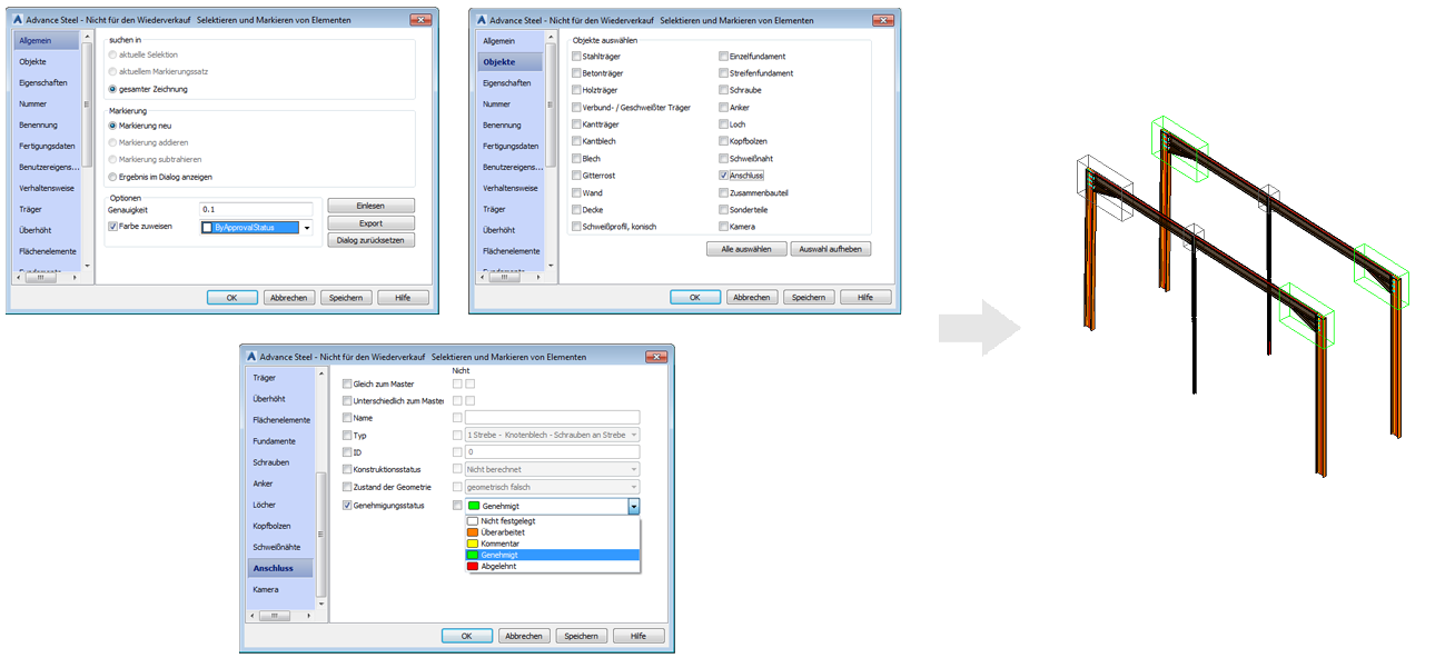

Sie können Verbindungen im Modell nach Genehmigungsstatus suchen und markieren.
Im Dialogfeld Selektieren und Markieren von Elementen stehen Optionen zur Verfügung, mit denen Sie Verbindungen anhand des Genehmigungsstatus markieren oder anhand des Genehmigungsstatus nach Verbindungen suchen können.
Jedem Genehmigungsstatus ist eine andere Farbe zugewiesen. Nach dem Suchen der gewünschten Verbindungen werden die Ergebnisse im Modell mit der jeweiligen Genehmigungsstatus-Farbe markiert.
So legen Sie die Genehmigungsstatus-Farbe fest:
- Öffnen Sie das Dialogfeld Selektieren und Markieren von Elementen.
- Aktivieren Sie auf der Registerkarte Allgemein das Kontrollkästchen Farbe zuweisen, und wählen Sie ByApprovalStatus aus der Dropdown-Liste aus.
- Wählen Sie auf der Registerkarte Objekt die Modellobjekte aus, die Sie nach ihrem Genehmigungsstatus markieren möchten.
- Aktivieren Sie auf der Registerkarte Ausgewähltes Objekt (z. B. Anschluss) das Kontrollkästchen Genehmigungsstatus, und wählen Sie den gewünschten Genehmigungsstatus aus der Dropdown-Liste aus.

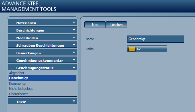

Anmerkung: Sie können in den Management Tools Einträge für benutzerdefinierte Genehmigungsstatus hinzufügen. Diese neue Einträge können in Advance Steel-Modellen in den folgenden Funktionen verwendet werden:
- Objekteigenschaften
- Verbindungseigenschaften
- Für den Status von Detailzeichnungen in der Dokumentverwaltung
