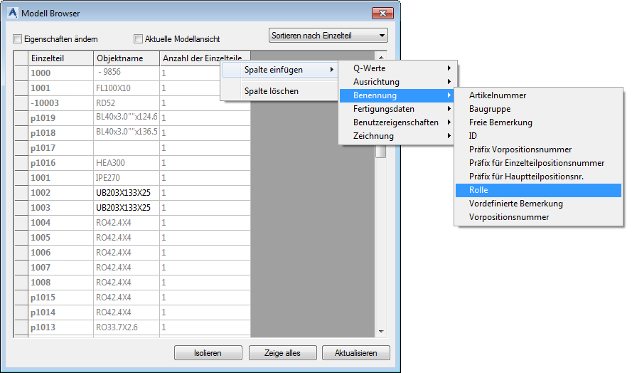

Dieses Dialogfeld zeigt die Liste der Elemente in einem Modell und ihre Eigenschaften als Tabelle an. Der Satz der angezeigten Eigenschaften kann durch Hinzufügen oder Entfernen von Spalten angepasst werden.
Option | Beschreibung |
Eigenschaften bearbeiten (Kontrollkästchen) | Steuert, ob die Eigenschaften des Elements geändert werden können. Nur einige Eigenschaften können geändert werden. Zum Beispiel können die Eigenschaften von Elementen, die Teil einer Verbindung sind, im Modell-Browser nicht geändert werden. |
Aktuelle Modellansicht (Kontrollkästchen) | Zeigt die Liste der Elemente in der aktuellen Modellansicht an. |
Dropdown-Liste | Ermöglicht die ausschließliche Anzeige von einzelnen Bauteilen oder von Baugruppen. |
Isolieren (Schaltfläche) | Im Zeichenbereich werden nur die Elemente angezeigt, die in der Liste ausgewählt sind. |
Alles anzeigen (Schaltfläche) | Zeigt alle Elemente des Modells im Zeichenbereich an. |
Schaltfläche Aktualisieren | Aktualisiert den Inhalt des Modell-Browsers gemäß den letzten Änderungen im Modell. |
Eigenschaftenliste | Listet die Elemente des Modells gemäß der Auswahl sortiert nach den einzelnen Bauteilen oder Baugruppen auf. Die Eigenschaften werden in den Spalten angezeigt. Der Satz der angezeigten Spalten kann über das Kontextmenü der Tabelle ausgewählt werden. Die Eigenschaften werden im Modell-Browser geändert. Wenn Eigenschaften ändern aktiviert ist, können einige der Eigenschaften für die ausgewählten Zeilen des Modell-Browsers geändert werden. |
