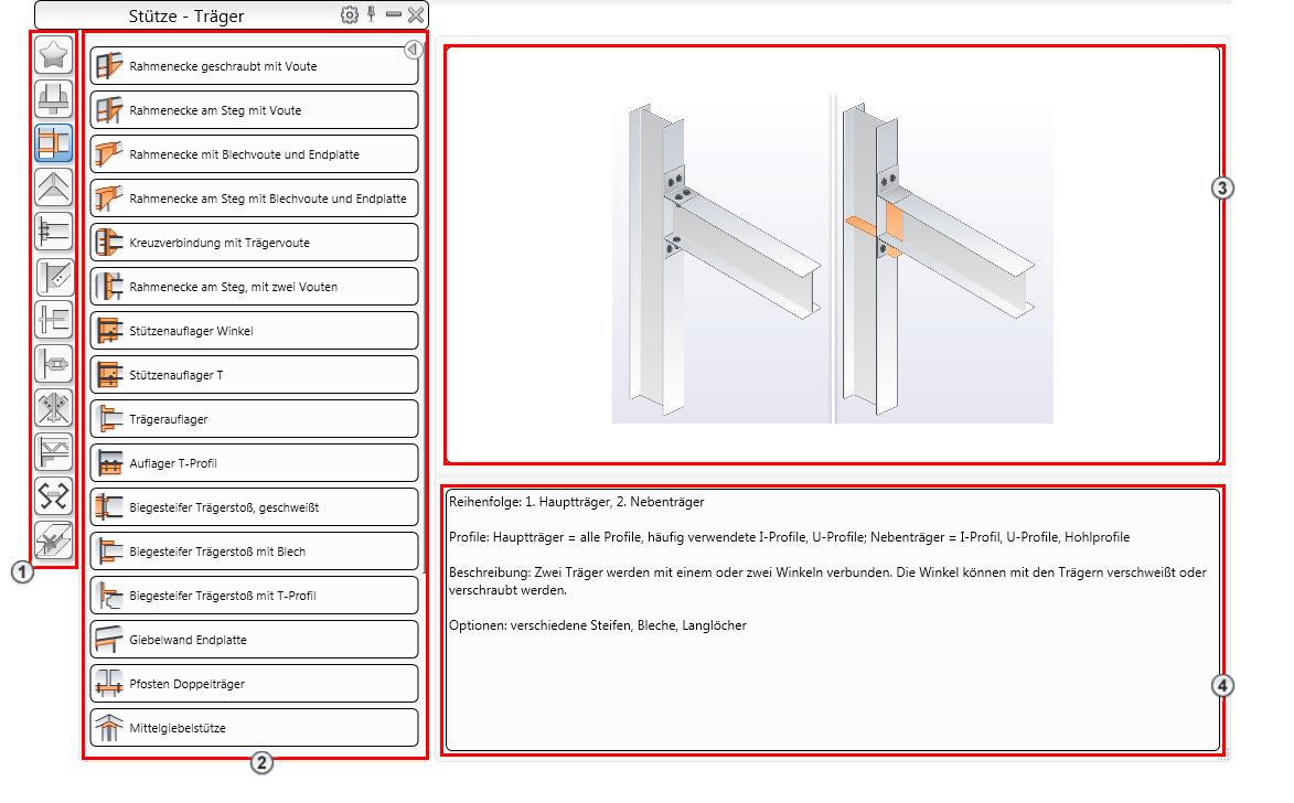

Die Verbindungsmanager-Palette
Verwenden Sie die Schaltflächen auf der linken Seite, um die in einer Kategorie zusammengefassten Verbindungen anzuzeigen. Wenn Sie den Mauszeiger über eine Verbindung aus der Liste bewegen, wird eine grafische Darstellung der ausgewählten Verbindung und eine kurze Beschreibung angezeigt.
Sie können den Verbindungsmanager in der Größe ändern, fixieren und verankern. Wie bei der Advance-Werkzeugpalette können Sie das Rollover-Verhalten steuern und die Darstellung der Verbindungsmanagers anpassen.
Die Verbindungskategorien.
Die Liste der in der Kategorie enthaltenen Verbindungen.
Verbindungsvorschau – zeichnerische Darstellung.
Verbindungsbeschreibung.
