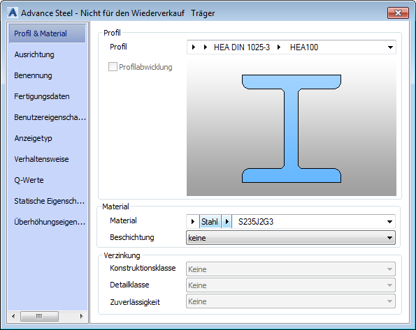

Träger (Dialogfeld): Profil und Material (Registerkarte )
Auf dieser Registerkarte des Dialogfelds Trägereigenschaften können Sie den Typ und die Größe des Trägerprofils und das Material auswählen.

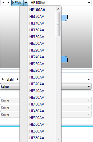

Profil
Hier können Sie die Profilklasse, den Profiltyp und die Größe des Trägers aus der Dropdown-Liste wählen, die durch Klicken auf den entsprechenden Pfeil geöffnet wird.

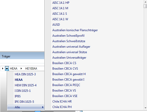

Wenn der gewünschte Profiltyp nicht in der Liste enthalten ist, wählen Sie Alle aus, um alle verfügbaren Profiltypen in der Datenbank anzuzeigen.
Beispiel:
Profilklasse Profiltyp Profilgröße
Profil abwickeln
Diese Option steht für rechteckige und kreisförmige Hohlprofile, kaltgewalzte Profile oder beliebige Anwenderprofile mit Eckradius zur Verfügung. Sie ermöglicht die Anzeige des abgewickelten Profils in Detailansichten.
Material
Hier können Sie aus allen verfügbaren Trägermaterialien und Beschichtungen in den zugehörigen Dropdown-Listen auswählen.
Verzinken
Hier können Sie die Konstruktionsklasse, die Detailklasse und die Sicherheit für das Element festlegen.
