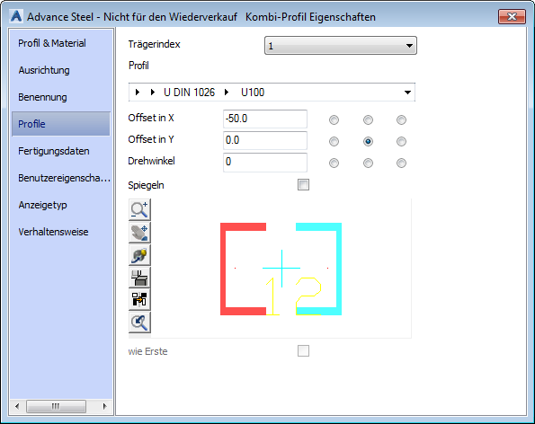

Kombi-Profil: Profile (Registerkarte)
Steuert die Profilklasse und die Profilgröße der einzelnen Elemente im zusammengesetzten Träger sowie deren Positionen.
Anmerkung: Die Registerkarte Profile ist nur für Kombi-Profile verfügbar.
Option Beschreibung
Trägerindex Enthält die Indizes der einzelnen Elemente im zusammengesetzten Profil. Die Indizes werden auch im Vorschaubereich angezeigt.
Profil
Sie können den Index des einzelnen Elements zum Ändern auswählen. Das ausgewählte Profil wird im Vorschaubereich rot angezeigt.
Wählen Sie die Profilklasse, den Profiltyp und die Größe des einzelnen Trägers aus der Dropdown-Liste aus, die durch Klicken auf den entsprechenden Pfeil geöffnet wird.
Wenn der gewünschte Profiltyp (oder die Profilgröße) nicht in der Liste vorhanden ist, wählen Sie Alle aus, um alle verfügbaren Profiltypen (oder Profilgrößen) in der Datenbank anzuzeigen.
Offset in X Definiert den Versatz entlang der X-Achse. Die Profilposition wird vom angegebenen Abstand angepasst.
Offset in Y Definiert den Versatz entlang der Y-Achse. Die Profilposition wird vom angegebenen Abstand angepasst.
Drehwinkel Dreht das ausgewählte Profil in einem festgelegten Winkel um seinen Schwerpunkt.
Gespiegelt Spiegelt das ausgewählte Profil an seinem Schwerpunkt.
Wie Erste Ist diese Option aktiviert, wird das ausgewählte Profil mit denselben Eigenschaften erstellt wie das erste Profil.
