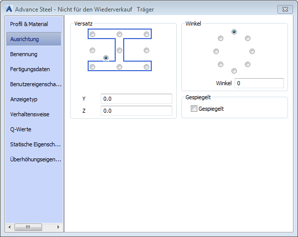

Auf dieser Registerkarte des Dialogfelds Trägereigenschaften können Sie den Träger relativ zur Einfügeachse verschieben oder drehen.
Versatz
Vorgabegemäß liegt die Einfügeachse des Profils im Schwerpunkt. Mit diesen Optionsfeldern können Sie den Träger schnell an eine andere Position (z. B. bündig mit dem oberen Rand) verschieben. Die Einfügeachse wird nicht verschoben, aber der Träger ändert seine Position. Dies bedeutet, dass bei einer Position bündig mit dem oberen Rand die obere Seite des Trägers als Einfügeachse verwendet und der Träger nach unten verschoben wird.
Beispiel:
Bei Trägern mit nicht-symmetrischem Profil (L, U usw.) ist eine Schaltfläche verfügbar, über die Sie die Einfügeachse im Schwerpunkt positionieren können.
X, Y
Definieren Sie den Versatz in X- und Y-Richtung. Der Träger wird relativ zur Einfügeachse und um die definierten Abstände verschoben. Die Position der Einfügeachse ändert sich nicht, nur der Träger selbst wird verschoben. Die Werte gelten für die aktuelle Position des Trägers.

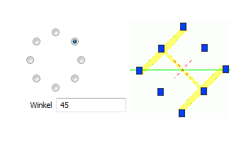

Winkel
Die Optionsfelder ermöglichen es Ihnen, das Profil um die Einfügeachse und um die vordefinierten Winkel zu drehen.
Gespiegelt
Spiegelt das Profil an der vertikalen Hauptachse.
