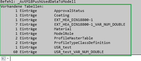

  3. Eine Liste der Datenbanktabellen, die jetzt mit der DWG-Datei gespeichert sind, wird in der Befehlszeile angezeigt:
