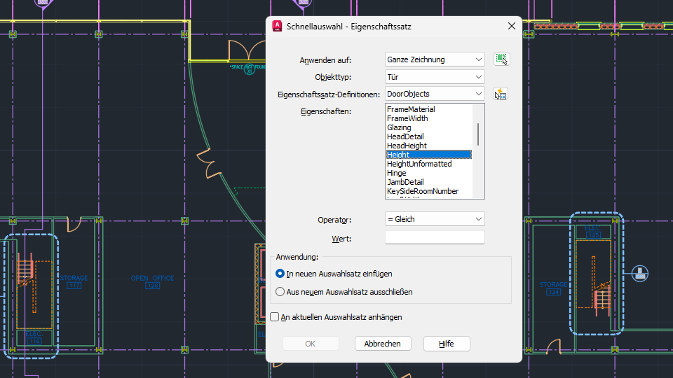

Schnellauswahl – Eigenschaftssatz
QSELECTPROPERTYSET erstellt einen Auswahlsatz durch Filtern von Objekttyp und Eigenschaftssatz. Sie können z. B. in einer Zeichnung alle ähnlichen Objekte auswählen, die die gleichen Eigenschaftssatzwerte aufweisen.
Dieser neue Befehl vereinfacht das Identifizieren ähnlicher Objekte und die Arbeit mit ähnlichen Objekten, spart Zeit und reduziert Fehler, insbesondere bei komplexen Zeichnungen.
Neuer Befehl
QSELECTPROPERTYSET: Erstellt einen Auswahlsatz basierend auf Filterkriterien, die von den Eigenschaften in der Definition des Eigenschaftssatzes abgeleitet wurden.
