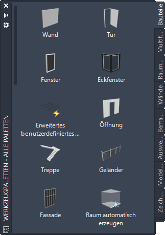

Werkzeugpalette mit dem Fassadenwerkzeug
Die nachstehenden Paletten weisen ein oder mehrere Fassadenwerkzeuge auf:
| Werkzeugpalette | Fassadenwerkzeuge |
| Palette Bauteile in der Palletengruppe Gestaltung | ein Werkzeug für den Standardfassadenstil und Standardeinstellungen für andere Fassadeneigenschaften |
| Werkzeugkatalog Bauteile im Katalog-Browser | ein Paket mit Fassaden- und Fassadenelementwerkzeugen. |
| Vom CAD-Manager erstellte, benutzerdefinierte Werkzeugpaletten | Werkzeuge mit Fassadenstilen und Eigenschaften, die der CAD-Manager für bestimmte Projekte bzw. entsprechend der in Ihrem Unternehmen verwendeten Standards angepasst hat. |
