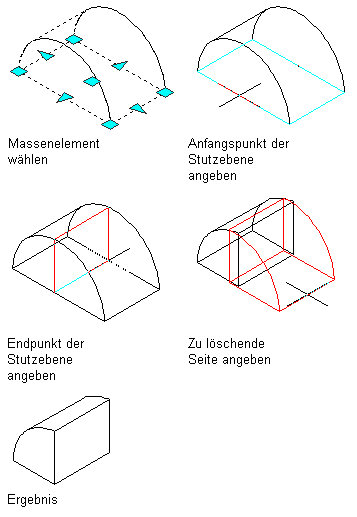

Gehen Sie wie folgt vor, um ein Massenelement zu stutzen. Die von Ihnen festgelegte Teilungsebene fungiert als Stutzlinie, wobei Sie angeben, welche Seite des Massenelements entfernt werden soll.
- Wählen Sie das zu stutzende Massenelement.
- Klicken Sie auf
- Geben Sie den Anfangspunkt der Teilungsebene an.
- Legen Sie den Endpunkt der Teilungsebene fest.
- Wählen Sie die zu entfernende Seite des Massenelements.
Stutzen eines Massenelements
Anmerkung: Durch Stutzen eines Massenelements werden Freiform-Massenelemente erstellt. Aufgrund der topologischen Struktur des Freiform-Massenelements kann seine Facettierung nicht geändert werden. Der Befehl FACETDEV hat auf ein bestehendes Freiform-Massenobjekt keine Auswirkung.
