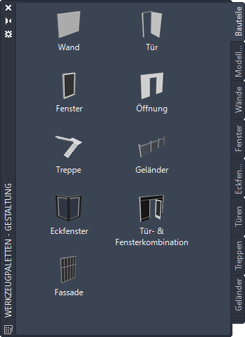

Die mit AutoCAD Architecture 2026-Toolset bereitgestellten Werkzeuge ermöglichen Ihnen ein schnelles Platzieren von Öffnungen, indem Sie ein Öffnungswerkzeug mit einem bestimmten Öffnungsstil und anderen vordefinierten Eigenschaften auswählen. Sie können das Werkzeug mit allen Standardeinstellungen verwenden oder Eigenschaften ändern, die nicht durch den Stil gesteuert werden. Sie können mit Öffnungswerkzeugen auch neue Öffnungen erstellen, indem Sie die Werkzeugeigenschaften auf bestehende Tür-Fenster-Kombinationen, Türen oder Fenster anwenden.
Werkzeugpalette mit Öffnungswerkzeug
Die vorgegebenen Werkzeugpaletten im Arbeitsbereich enthalten ein exemplarisches Öffnungswerkzeug, das Sie Ihren Bedürfnissen entsprechend verwenden und anpassen können. Außerdem finden Sie in den folgenden, mit der Software gelieferten Katalogen Öffnungswerkzeuge, mit denen Sie Ihre Werkzeugpaletten ergänzen können:
