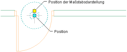

In der folgenden Abbildung sehen Sie eine Türbeschriftung in zwei verschiedenen Beschriftungsmaßstäben und an unterschiedlichen Positionen, die von dem Beschriftungsmaßstab und dem Basispunkt abhängig sind.
Sobald ein Objekt beim Hinzufügen zu einer Zeichnung als Beschriftungsobjekt gekennzeichnet wird, wird der aktuelle Beschriftungsmaßstab dem Objekt hinzugefügt. AutoCAD Architecture 2026-Toolset-Objekte, die als Beschriftungsobjekte gekennzeichnet sind, werden entsprechend des aktuellen Beschriftungsmaßstabs skaliert. Der Skalierungspunkt ist der Einfügepunkt der Blockdefinition.
Beschriftungsobjekte wie Türbeschriftungen verfügen nun über den Griff Position der Maßstabsdarstellung. Mit diesem Griff können Sie die Instanz der aktuellen Maßstabsdarstellung verschieben. Verwenden Sie den Positionsgriff, um die gesamte Maßstabsdarstellung auf einmal zu verschieben. Wird nur eine Maßstabsdarstellung für eine bestimmte Beschriftung unterstützt, wird nur der Positionsgriff angezeigt.
