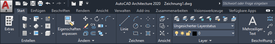

Ähnlich wie Microsoft Office verfügt AutoCAD Architecture 2026-Toolset über eine Multifunktionsleiste, die einen zentralen Zugriffspunkt für Befehle bietet. Die Multifunktionsleiste ist in mehrere Gruppen gegliedert, auf denen Befehle abhängig vom konzeptuellen Aufgabentyp oder den ausgewählten Objekten angeordnet sind.
Die Multifunktionsleiste ersetzt die Menüleiste und die Werkzeugkästen als primäre Zugriffspunkte für Befehle.
Der Menü-Browser enthält grundlegende Befehle für die gesamte Zeichnung. Dazu gehören Öffnen, Speichern, Drucken und Exportieren. Wie dem Menü-Browser öffnen Sie das Anwendungsmenü durch Klicken auf
in der oberen linken Ecke des Arbeitsbereichs.
AutoCAD Architecture 2026-Toolsetverfügt über einen einzigen Vorgabe-Arbeitsbereich (Architektur). Die Menüs und Befehle der früheren Arbeitsbereiche (Gestaltung, Ausarbeiten, Detaillieren und Visualisieren) können über die Registerkarten der Multifunktionsleiste aufgerufen werden.
Da die Menüleisten entfernt wurden, wurde der Zugriff auf Hilfefunktionen in das InfoCenter in der oberen rechten Ecke des Anwendungsfensters verschoben. Hier finden Sie die Online-Ressourcen des InfoCenters und das Hilfemenü für den Zugriff auf die Hilfe, die Übungslektionen und weitere interaktive Ressourcen.
Werkzeugkästen wurden aus den Symbolleisten von AutoCAD Architecture 2026-Toolset-Befehlen entfernt. Sie können nun über die Multifunktionsleiste aufgerufen werden.

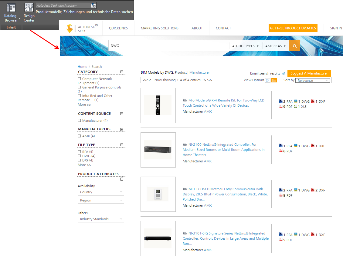

Mit Autodesk Seek finden Sie Informationen zu Produktentwürfen. Viele Anbieter von Inhalten, sowohl Partnerunternehmen als auch einzelne Beitragende, publizieren auf Autodesk Seek. Die Inhalte umfassen 3D-Modelle, 2D-Zeichnungen, Spezifikationen, Broschüren und andere Beschreibungen von Produkten oder Komponenten.
Importieren von Entwurfsinhalten in AutoCAD Architecture 2026-Toolset
Über Autodesk Seek können Sie auch eigene Inhalte anderen zur Verfügung stellen. Laden Sie Ihre Zeichnungen oder Blöcke hoch, um Ihren Partnern und Kunden über Autodesk Seek einfachen Zugriff auf Ihre Inhalte zu ermöglichen.
