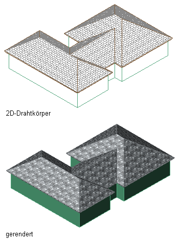

Anzeigen von Dächern in 2D-Drahtmodellen und gerenderten Ansichten
AutoCAD Architecture 2026-Toolset stellt eine Vielzahl vordefinierter Materialien für allgemeine Gestaltungszwecke zur Verfügung. Diese Materialien enthalten Einstellungen für Dachkomponenten. Sie können diese vordefinierten Materialien entweder unverändert verwenden oder sie Ihren Entwürfen entsprechend anpassen. Sie können auch Ihre eigenen Materialien erstellen. Den in der Software bereitgestellten Objektstilen wurden bereits entsprechende Materialien zugewiesen.
