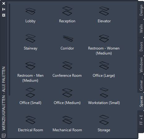

Werkzeugpalette mit Raumwerkzeugen
Die vorgegebenen Werkzeugpaletten im Arbeitsbereich enthalten Raumwerkzeuge, die Sie nach Bedarf nutzen und anpassen können. Außerdem enthalten die folgenden, zusammen mit der Software bereitgestellten Kataloge einige Raumwerkzeuge, die Sie Ihren Werkzeugpaletten hinzufügen können:
