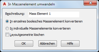

Das Arbeitsblatt In Massenelement umwandeln wird geöffnet.
- Geben Sie unter Beschreibung den entsprechenden Text ein.
- Zum Umwandeln aller gewählten Objekte in ein Massenelement wählen Sie In einzelnes boolesches Massenelement konvertieren.
- Um die Objekte in der Auswahl in unterschiedliche Massenelemente zu konvertieren, wählen Sie In individuelle Massenelemente konvertieren.
- Zum Löschen der Originalgeometrie der Objekte wählen Sie Layoutgeometrie löschen.
- Klicken Sie auf OK.
