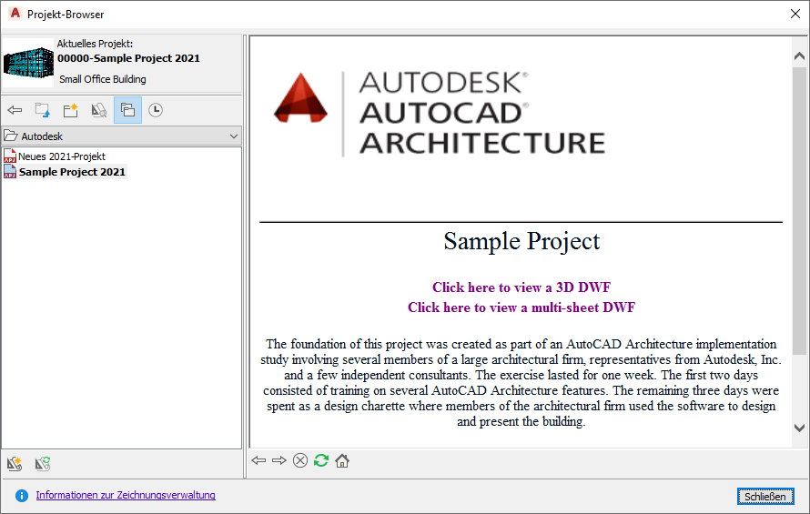

Im linken Fensterbereich des Projekt-Browsers wählen Sie das aktuelle Projekt, erstellen neue Projekte, blättern durch vorhandene Projekte und zeigen den Projektverlauf an. Im Kontextmenü können Sie außerdem die Projekteigenschaften bearbeiten, ein Projekt schließen, die Projektstruktur kopieren sowie ein Projekt elektronisch übertragen und archivieren. Sämtliche Informationen, die hier angezeigt werden, betreffen das Projekt insgesamt. Im rechten Fenster des Projekt-Browsers können Sie mit einem integrierten Internet Explorer die Projekt-Startseite anzeigen.
