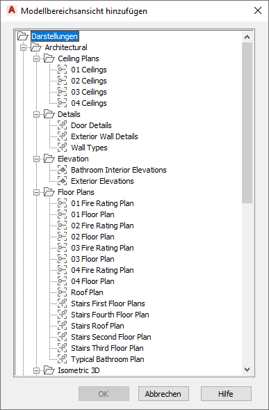

- Klicken Sie auf Bestehende Ansichtszeichnung.
Auswählen einer Zeichnung zur Platzierung des Details
- Wählen Sie die Projektansichtszeichnung, in der die Modellbereichsansicht platziert werden soll, und klicken Sie auf OK.
- Wenn Sie ein Detail mit einem Schnitt bzw. einer Ansicht erstellen möchten, geben Sie den Einfügepunkt für das 2D-Schnitt-/Ansichtsergebnis an.
- Wenn Sie ein Detail ohne einen Schnitt bzw. eine Ansicht erstellen möchten, geben Sie die Modellbereichsansicht mit der Fläche für die Detailerstellung an.
