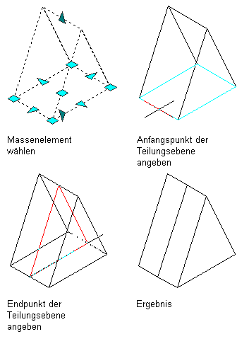

Gehen Sie wie folgt vor, um ein Massenelement zu teilen. Die von Ihnen festgelegte Teilungsebene teilt das ursprüngliche Massenelement in zwei Massenelemente auf.
- Wählen Sie das zu teilende Massenelement.
- Klicken Sie auf
- Geben Sie den Anfangspunkt der Teilungsebene an.
- Legen Sie den Endpunkt der Teilungsebene fest.
Teilen eines Massenelements
Das ursprüngliche Massenelement wird entlang der Teilungsebene geteilt, woraus zwei Massenelemente entstehen.
Anmerkung: Durch Teilen eines Massenelements werden Freiform-Massenelemente erstellt. Aufgrund der topologischen Struktur des Freiform-Massenelements kann seine Facettierung nicht geändert werden. Der Befehl FACETDEV hat auf ein bestehendes Freiform-Massenobjekt keine Auswirkung.
