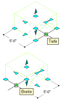

Gehen Sie wie folgt vor, um Massenelementbemaßungen mithilfe von Griffen zu bearbeiten.
- Wählen Sie das Massenelement.
- Wählen Sie den Griff für die Bemaßung, die Sie ändern möchten.
Anzeigen von Massenelementgriffen und -bemaßungen
- Verschieben Sie den Griff, bis der gewünschte Bemaßungswert angezeigt wird, und klicken Sie dann einmal, oder geben Sie einen Wert ein.
