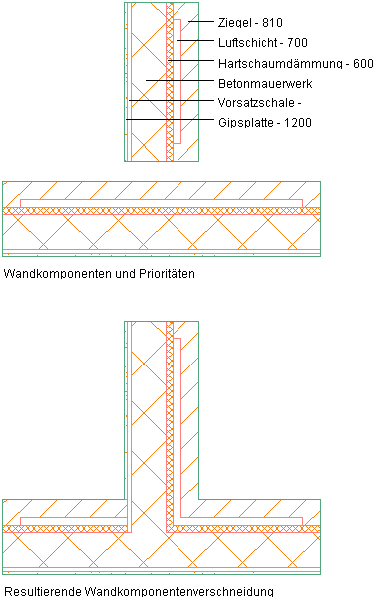

Wände mit mehreren Komponenten werden auf Basis der jeder Komponente zugeordneten Priorität sowie ihrer Position in der Wand verschnitten. Übereinstimmende Komponentenkanten mit derselben Priorität werden bis zu ihren Schnittpunkten verlängert bzw. gestutzt. Komponenten mit einer höheren Priorität (mit einer niedrigen Prioritätsnummer) schneiden durch Komponenten mit einer niedrigeren Priorität (mit einer hohen Prioritätsnummer).
Wandverschneidungsprioritäten
Informationen zum Ermitteln der vorgabemäßigen Verschneidungsprioritäten für die in den Beispielwandstilen von AutoCAD Architecture 2026-Toolset verwendeten Komponenten finden Sie im Abschnitt über Vorgabemäßige Verschneidungsprioritäten von Wandkomponenten.
Die Software berechnet und führt Wandverschneidungen in der folgenden Reihenfolge durch:
