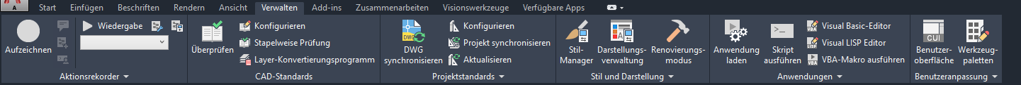

Auf der Registerkarte Verwalten finden Sie Funktionen für fortgeschrittene Benutzer und CAD-Manager.
- Aktionsrekorder: Enthält Befehle zum Aufzeichnen und Wiedergeben von Aktionsmakros.
- CAD-Standards: Enthält Befehle zum Konfigurieren von AutoCAD-Standards und zum Überprüfen von Zeichnungen auf Verletzungen der Standards sowie zum Starten des Layer-Konvertierungsprogramms.
- Projektstandards: Enthält Befehle für Projektstandards in einem AEC-Projekt. Sie können Projektstandards konfigurieren, das Projekt mit den Standards synchronisieren und die Standards miteinander synchronisieren. Sie können auch Projekte und Zeichnungen prüfen.
- Stil und Darstellung: Hier erhalten Sie Zugriff auf den Stil-Manager, die Darstellungsverwaltung, den Assistenten für AEC-Bemaßungsstil, den Tragwerkskatalog und den Tragwerksassistenten. Sie können außerdem Profile festlegen und einfügen.
- Anwendungen: Enthält Befehle zum Laden zusätzlicher Anwendungen, wie ARX-, LSP- oder VB-Anwendungen, und Ausführen benutzerdefinierter Skripte und VBA-Makros. Sie können außerdem den VBA-Manager und den Visual Basic- sowie den Visual Lisp-Editor öffnen.
- Benutzeranpassung: Hier haben Sie Zugriff auf den CUI-Editor zum Anpassen der Benutzeroberfläche und die Werkzeugpaletten.
