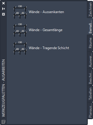

Werkzeugpalette mit AEC-Bemaßungswerkzeugen
Die im Arbeitsbereich vorgegebenen Werkzeugpaletten enthalten Beispiel-AEC-Bemaßungswerkzeuge, die Sie Ihren Anforderungen entsprechend verwenden und anpassen können. Darüber hinaus enthalten die nachstehenden in der Software integrierten Kataloge AEC-Bemaßungswerkzeuge, die Sie Ihren Werkzeugpaletten hinzufügen können:
