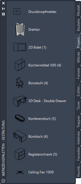

Zum Verwenden eines Werkzeugkatalogelements in AutoCAD Architecture 2026-Toolset ziehen Sie das Element in den Arbeitsbereich der Software. Wenn Sie eine ganze Werkzeugpalette in den Arbeitsbereich ziehen, wird diese dem Standardsatz von Werkzeugpaletten hinzugefügt.
AutoCAD Architecture 2026-Toolset-Palette mit hinzugefügter Werkzeugpalette
Nachdem die Palette dem Werkzeugpalettensatz hinzugefügt wurde, bleibt sie Bestandteil des Satzes und steht somit bei jedem Starten von AutoCAD Architecture 2026-Toolset zur Verfügung.
