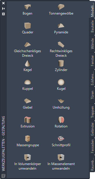

Mithilfe der in AutoCAD Architecture 2026-Toolset enthaltenen Werkzeuge können Sie durch Wählen eines Werkzeugs aus der Massenwerkzeugpalette schnell Massengruppen platzieren. Das Massengruppenwerkzeug verfügt über vordefinierte Eigenschaften. Sie können die Standardeinstellungen des Werkzeugs verwenden oder die Einstellungen für die Massengruppeneigenschaften ändern.
Werkzeugpalette mit Massengruppenwerkzeugen
Die vorgegebenen Werkzeugpaletten im Arbeitsbereich enthalten Beispielmassengruppenwerkzeuge, die Sie nutzen und nach Bedarf anpassen können. Außerdem enthalten die folgenden, zusammen mit der Software bereitgestellten Kataloge einige Massengruppenwerkzeuge, die Sie Ihren Werkzeugpaletten hinzufügen können:
Vom CAD-Manager oder anderen Benutzern erstellte benutzerdefinierte Werkzeugpaletten können ebenfalls Massengruppenwerkzeuge mit Massengruppeneigenschaften enthalten, die für Ihre Projekte oder Anforderungen angepasst sind.
