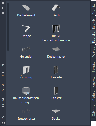

Werkzeugpaletten mit Zonenwerkzeugen
Die Standard-Werkzeugpaletten im Arbeitsbereich enthalten Beispiele für Zonenwerkzeuge, die Sie nutzen und nach Bedarf anpassen können. Außerdem enthalten die folgenden zusammen mit der Software bereitgestellten Kataloge einige Zonenwerkzeuge, die Sie Ihren Werkzeugpaletten hinzufügen können:
