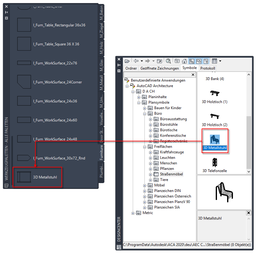

Sie können Symbole von einem DesignCenter-Ordner ziehen und auf einer Werkzeugpalette ablegen.

  1. Öffnen Sie die Werkzeugpalette, in der Sie das neue Werkzeug erstellen möchten.
  2. Klicken Sie auf Registerkarte EinfügenGruppe InhaltDropdown Katalog-BrowserDesignCenter, und navigieren Sie zu dem Symbol, aus dem Sie das Werkzeug erstellen möchten.
  3. Ziehen Sie das Element auf die Werkzeugpalette.
    Ein neues Werkzeug wird auf der Werkzeugpalette eingefügt.
    Anmerkung: Ein Symbolwerkzeug verwendet die zuletzt für diesen Werkzeugtyp aktiven Viewer-Einstellungen, um das Werkzeug zu generieren. Falls die zuletzt aktive Viewer-Einstellung eine Gouraud-3D-Ansicht war und der Benutzer ein Werkzeug aus einem 2D-Symbol erstellt hat, ist das Werkzeugsymbol unsichtbar. In diesem Fall müssen Sie die Viewer-Einstellung des Werkzeugs zu Oben und Drahtmodell ändern.
