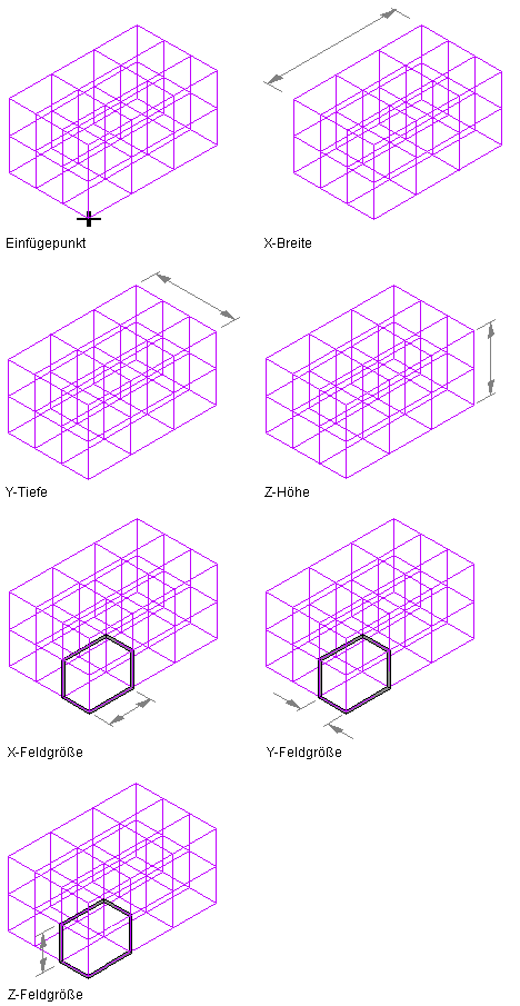

- Geben Sie einen Wert für die X-Breite, die Y-Tiefe und die Z-Höhe ein.
- Wählen Sie als Layouttyp die Option Wiederholen, und geben Sie für X-Achse, Y-Achse und Z-Achse Werte für die Feldgröße, Anfangs- und Endversatz ein.
- Geben Sie in der Zeichnung einen Einfügepunkt für die untere linke Ecke des rechteckigen Konstruktionsrasters ein.
- Geben Sie die Drehung des rechteckigen Konstruktionsrasters um den Einfügepunkt an.
