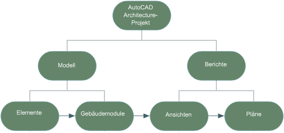

Nachdem Sie die Struktur eines Gebäudes definiert und die Konstruktionen Geschossen und Bauabschnitten zugeordnet haben, können Sie Berichte (Ansichten und Pläne) aus dem Gebäudemodell erstellen. Eine Ansicht referenziert automatisch eine Anzahl von Konstruktionen, um eine bestimmte Ansicht eines Gebäudeprojekts darzustellen. Beim Erstellen einer Ansichtszeichnung müssen Sie zunächst entscheiden, welchen Teil des Gebäudes Sie ansehen und welchen Ansichtstyp Sie erstellen möchten. Sie können z. B. einen Deckenplan des ersten oder einen Tragwerksplan des zweiten Geschosses erstellen.

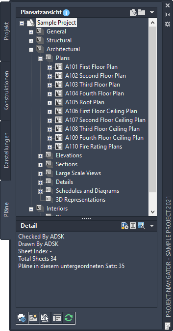

Jedes Projekt in AutoCAD Architecture 2026-Toolset verfügt über einen einfachen Projektplansatz, der alle Pläne für das Projekt enthält.
Plansatz, Pläne, Planansichten, Planzeichnungen und Modellbereichsansichten werden auf den Registerkarten Pläne und Ansichten des Projekt-Navigators aufgelistet.

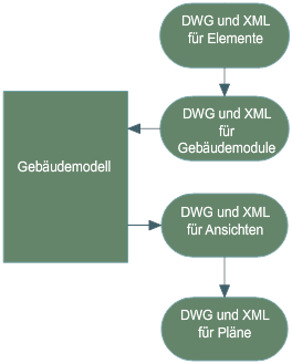

Ein AutoCAD Architecture 2026-Toolset-Projekt basiert auf einer XML-Struktur. So wird für jede angelegte Zeichnungsdatei, z. B. für einen Grundriss oder ein Tragwerk, eine dazugehörige XML-Datei erstellt. Diese XML-Datei enthält projektrelevante Daten, z. B. Informationen über Geschosse und Bauabschnitte. Sie können daher jede innerhalb des Projekts erstellte Zeichnungsdatei auch außerhalb des Projekts verwenden, da die Zeichnungsdatei selbst keine projektrelevanten Daten enthält.

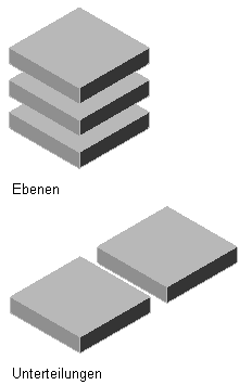

Das Projekt bietet einen Rahmen mit Geschossen (Ebenen) und Bauabschnitten (Flügel), um die Position von Konstruktionen anzugeben. Ein neues Projekt besteht in der Vorgabeeinstellung aus einem Geschoss und einem Bauabschnitt. Während Sie an einem Projekt arbeiten, können Sie beliebig Geschosse und Bauabschnitte hinzufügen. Die Matrix der Geschosse und Bauabschnitte hilft, Gebäudekomponenten eindeutig zu identifizieren. So kann ein Gebäude ein Gebäudemodul mit dem Namen "Erdgeschoss - Westflügel" enthalten.
Geschosse und Bauabschnitte (Schema)
Gebäudeobjekte wie Fassaden und Aufzugsschächte können mehrere Geschosse und Bauabschnitte überspannen. Sie können eine überspannende Konstruktion für Gebäudeelemente dieser Art verwenden.

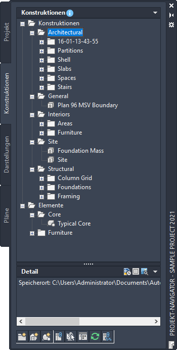

Für eine bessere Organisation des Gebäudes können die einzelnen Komponenten des Gebäudeprojekts (Konstruktionen, Ansichten und Pläne) kategorisiert werden. Dabei können Sie in einem Projekt Kategorien z. B. für Außenwände, Kernkonstruktionen und innere Bauabschnitte definieren. Wenn Sie ein Gebäudemodul in Kategorien gliedern, können Sie es filtern, um Ansichten zu erstellen.
Konstruktionskategorien im Projekt-Navigator
