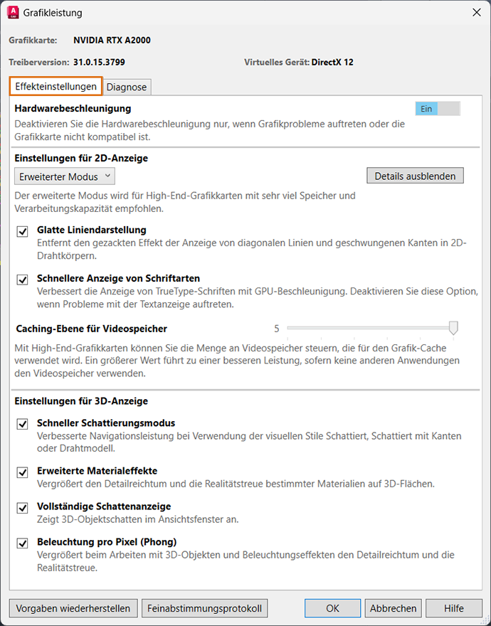

Registerkarte Effekteinstellungen
Zeigt Optionen für die Hardwarebeschleunigung sowie 2D- und 3D-Anzeigeeinstellungen an.
- Hardwarebeschleunigung
- Aktiviert die Verwendung der Hardwarebeschleunigung und ermöglicht die Steuerung aller Effekteinstellungen, die für den aktuellen Treiber verfügbar sind. Bei Deaktivierung ist nur die Option Glatte Liniendarstellung aktiviert, und der Modus wechselt zum vorgegebenen Softwaremodus.
- Einstellungen für 2D-Anzeige
- Aktiviert die Verwendung der Hardwarebeschleunigung und ermöglicht die Steuerung aller Effekteinstellungen, die für den aktuellen Treiber verfügbar sind. Bei Deaktivierung ist nur die Option Glatte Liniendarstellung aktiviert.
- Modus Dropdownliste
- Wählen Sie einen geeigneten Konfigurationsmodus basierend auf Ihrer Grafikkarte aus. Vorgabemäßig ist der erweiterte Modus für DirectX 12-Grafikkarten ausgewählt.
- Erweiterter Modus – Für High-End-Grafikkarten mit sehr viel Speicher und Verarbeitungskapazität empfohlen.
- Mittlerer Modus – Für Grafikkarten der Mittelklasse mit geringer Verarbeitungskapazität und geringem Speicher empfohlen.
- Grundlegender Modus – Für Grafikkarten der Einstiegsklasse mit minimaler Verarbeitungskapazität und geringem oder keinem Speicher empfohlen.
- Schaltfläche Details
- Steuert die Anzeige von 2D-Optionen. Vorgabemäßig werden die Optionen Glatte Liniendarstellung und Caching-Ebene für Videospeicher in der Anzeige ausgeblendet. Klicken Sie auf die Schaltfläche Details, um diese Optionen einzublenden.
- Glatte Liniendarstellung
- Steuert den Status des Vollbildschirm-Anti-Aliasing-Effekts. Diese Option entfernt den gezackten Effekt der Anzeige von diagonalen Linien und gebogenen Kanten.
- Schnellere Anzeige von Schriftarten
- Verbessert die visuelle Qualität von TrueType-Schriften durch Verwendung der GPU-Beschleunigung.
Wichtig: Deaktivieren Sie diese Option, wenn Probleme mit der Textanzeige auftreten.
- Caching-Ebene für Videospeicher
- Mit High-End-Grafikkarten können Sie die Videospeicherkapazität bestimmen, die zum Speichern von Grafiken verwendet wird. Ein größerer Wert bedeutet bessere Leistung, es sei denn andere Anwendungen verwenden ebenfalls Videospeicher.
Anmerkung: Sie sollten keine Anwendung für den Fernzugriff, wie NetMeeting, Remote Desktop oder andere Windows-Emulations-Software zusammen mit der Hardwarebeschleunigung verwenden. Diese können zu allgemeinen Anzeigefehlern und Instabilität führen.
- Einstellungen für 3D-Anzeige
- Schneller Schattierungsmodus
- Steuert, ob das plattformübergreifende 3D-Grafiksystem aktiviert oder deaktiviert ist.
- Erweiterte Materialeffekte
- Steuert den Status des erweiterten Materialieneffekts auf dem Bildschirm.
- Vollständige Schattenanzeige
- Aktiviert die Anzeige von Schatten im Ansichtsfenster.
- Beleuchtung pro Pixel (Phong)
- Aktiviert die Berechnung der Farben für einzelne Pixel. Wenn diese Option aktiviert ist, erscheinen die 3D-Objekte und Lichteffekte im Ansichtsfenster weicher.
- Vorgaben wiederherstellen
- Setzt die Werte auf die Vorgabewerte zurück, basierend auf der Auswertung der Grafikkarte durch die Grafikleistung.
- Feinabstimmungsprotokoll
- Zeigt das Protokoll der Feinabstimmung an, die das System prüft und entscheidet, ob Software- oder Hardwareimplementierungen für Funktionen verwendet werden, die beides unterstützen. Funktionen, die für das System geeignet sind, werden aktiviert, und Funktionen, die möglicherweise nicht funktionieren, werden deaktiviert. Die Ergebnisse werden zusammen mit Informationen zu Ihrer Grafikkarte in einer Protokolldatei angezeigt.

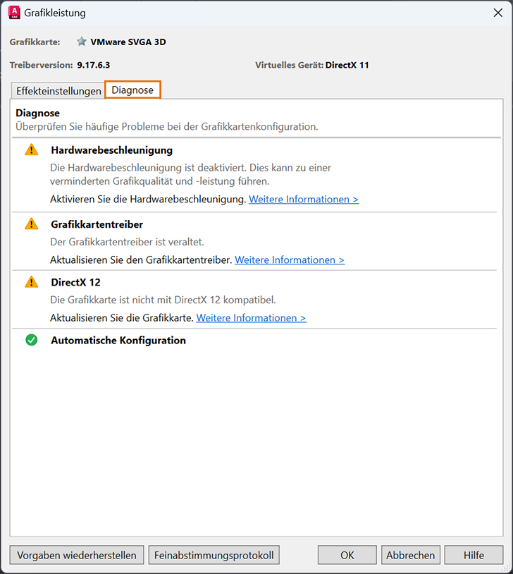

Registerkarte Diagnose
Zeigt den Status der Grafikkartenkonfiguration an, sodass Sie Leistungs- oder Konfigurationsprobleme beheben können.
Gibt an, dass keine Probleme mit der Grafikleistung vorliegen.
Gibt Probleme und empfohlene Aktionen zur Verbesserung der Leistung an.
- Wenn die Hardwarebeschleunigung deaktiviert ist, führt dies zu einer geringeren Leistung.
- Grafikkartentreiber
- Dadurch wird angegeben, ob der Grafikkartentreiber auf dem neuesten Stand ist.
- Dual-Grafikkarten
- Bei zwei Grafikkarten muss die Grafikkarte mit der höheren Leistung aktiv sein.
- DirectX 12
- Grafikkarten müssen Direct3D Feature Level 12_0 oder höher unterstützen, um AutoCAD-Funktionen vollständig zu unterstützen.
- Anzeige mit hoher Auflösung
- Wenn die Grafikkarte die Auflösung nicht vollständig unterstützt, verringern Sie die Auflösung, oder aktualisieren Sie die Grafikkarte.
- Automatische Konfiguration
- Überprüfen Sie, ob die automatische Konfiguration aktiviert ist. Entfernen Sie die GS_DEVICE- oder GFXDX12-Überschreibung, um die Leistung zu optimieren.
