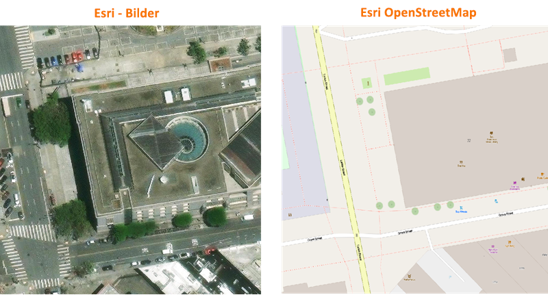

Sie können die Karte als Satellitenbild (Esri - Bilder) oder als Vektorbild (Esri OpenStreetMap) anzeigen. Wenn der Zeichenbereich in mehrere Ansichtsfenster unterteilt ist, kann für jedes Ansichtsfenster ein anderer Kartenstil verwendet werden.
