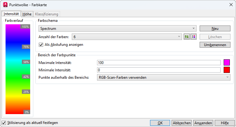

Anpassen von Farbschemata für Intensitäts- und Höhenstilisierungen
  1. Wählen Sie eine Punktwolke aus.
  2. Klicken Sie auf kontextabhängige Registerkarte Punktwolke > Gruppe Visualisierung > Farbzuordnung. Finden
  3. Klicken Sie in im Dialogfeld Punktwolke – Farbkarte auf die Registerkarte Intensität oder Höhe.
  4. Bearbeiten Sie die Farbschema-Einstellungen, die einzelnen Farben im Farbverlauf und/oder den Punktebereich nach Bedarf.
  5. Klicken Sie auf OK.

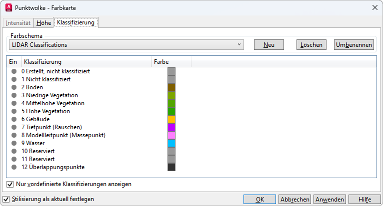

Anpassen von Farbschemata für Klassifizierungsstilisierungen
  3. Klicken Sie im Dialogfeld Punktwolke – Farbkarte auf die Registerkarte Klassifizierung.
  4. Um die Anzeige von Punktwolkenpunkten für jede Klassifizierung zu steuern, klicken Sie auf das Symbol zum Aktivieren/Deaktivieren der Anzeige.
  5. Um die Farbe einer Klassifizierung zu ändern, klicken Sie auf das entsprechende Farbquadrat, und wählen Sie eine neue Farbe aus.
  6. Klicken Sie auf OK.
