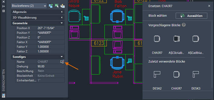

Diese intelligente Blockfunktion ersetzt bestimmte Blockreferenzen durch Auswahl aus einer Palette von vorgeschlagenen ähnlichen Blöcken.
Anmerkung: Blockersetzung ist in AutoCAD LT nicht verfügbar.
Wenn Sie die zu ersetzenden Blockreferenzen auswählen, schlägt das Produkt ähnliche Blöcke vor, aus denen Sie auswählen können. Sie können die ausgewählten Blöcke auch durch einen anderen Block ersetzen, den Sie aus einer Zeichnung oder aus einer Liste kürzlich eingefügter oder erstellter Blöcke angeben. Die ersetzten Blockreferenzen behalten die Skalierungs-, Drehungs- und Attributwerte des ursprünglichen Blocks bei.
