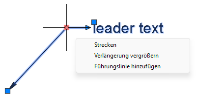

Bewegen Sie den Mauszeiger über den rechteckigen Griff auf der Verlängerungslinie, und wählen Sie im Griffmenü Führungslinie hinzufügen.
Klicken Sie auf
Registerkarte Beschriften
Gruppe Führungslinien
Finden
Geben Sie den Endpunkt für die neue Führungslinie an.
