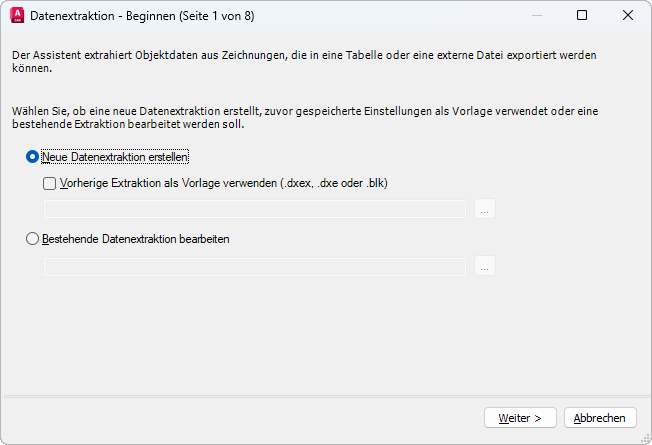

Der Datenextraktionsassistent enthält die folgenden Seiten:
Startet den Datenextraktionsprozess. Es stehen unter anderem Optionen zum Erstellen einer neuen Datenextraktion, zur Verwendung einer Vorlage oder zum Bearbeiten einer bestehenden Datenextraktion zur Verfügung.
Erstellt eine neue Datenextraktion und speichert sie in einer DXEX-Datei. Außerdem können Sie eine vorhandene Datenextraktionsdatei (BLK, DXE oder DXEX) angeben, die als Vorlage dienen soll.
Verwendet die Einstellungen, die zuvor in einer Datenextraktionsdatei (DXE oder DXEX) oder in einer Vorlagendatei für die Attributsextraktion (BLK) gespeichert wurden. Die einzelnen Seiten des Assistenten enthalten hierbei bereits die Einstellungen in der Vorlagendatei. Diese Einstellungen können jedoch geändert werden. Klicken Sie auf die Schaltfläche [...], um die Datei in einem Standarddialogfeld zur Dateiauswahl auszuwählen.
Ermöglicht das Ändern einer bestehenden Datenextraktionsdatei (DXEX). Klicken Sie auf die Schaltfläche [...], um die Datenextraktionsdatei in einem Standarddialogfeld zur Dateiauswahl auszuwählen.

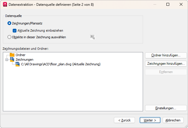

Gibt die Zeichnungsdateien und Ordner an, aus denen Informationen extrahiert werden sollen. Ermöglicht die Auswahl von Objekten in der aktuellen Zeichnung, aus der Informationen extrahiert werden sollen.
Aktiviert die Schaltflächen Ordner hinzufügen und Zeichnungen hinzufügen, über die Zeichnungen und Ordner für die Extraktion angegeben werden können. Die Zeichnungen und Ordner für die Extraktion werden in der Ansicht Zeichnungsdateien angezeigt.
Bezieht die aktuelle Zeichnung in die Datenextraktion ein. Die aktuelle Zeichnung kann leer sein (enthält keine Objekte), wenn weitere Zeichnungen für die Extraktion ausgewählt werden.
Aktiviert die Schaltfläche Objekte in dieser Zeichnung auswählen, über die Sie Objekte für die Datenextraktion auswählen können.
Schließt den Assistenten vorübergehend, wodurch Sie Objekte und Blöcke in der aktuellen Zeichnung auswählen können.
Listet die ausgewählten Zeichnungsdateien oder Ordner auf. Ausgewählte Ordner werden in die Extraktion einbezogen.
Öffnet das Dialogfeld Ordneroptionen hinzufügen, in dem Sie Ordner angeben können, die in die Datenextraktion einbezogen werden sollen.
Öffnet das Standarddialogfeld zur Dateiauswahl, in dem Sie Zeichnungen angeben können, die in die Datenextraktion einbezogen werden sollen.
Entfernt die ausgewählten Zeichnungen oder Ordner aus der Liste Zeichnungsdateien und Ordner für die Datenextraktion.
Öffnet das Dialogfeld Datenextraktion - Weitere Einstellungen, in dem Sie Einstellungen für die Datenextraktion festlegen können.
Das Kontextmenü für Ordner (mit den im ausgewählten Ordner aufgeführten Zeichnungen) wird erst angezeigt, nachdem Sie über die Schaltfläche Ordner hinzufügen einen Ordner hinzugefügt haben.
Öffnet das Dialogfeld Ordneroptionen hinzufügen, in dem Sie die Ordner festlegen können, die in die Datenextraktion einbezogen werden sollen. Die Zeichnungen in den ausgewählten Ordnern werden auf Datenänderungen überprüft.
Entfernt den ausgewählten Ordner.
Wählt alle Zeichnungen unterhalb des ausgewählten Ordners aus.
Hebt die Auswahl aller Zeichnungen unterhalb des ausgewählten Ordners auf.
Kehrt die Auswahl der derzeit ausgewählten Elemente unterhalb des ausgewählten Ordners um.

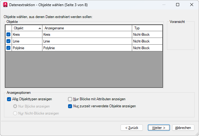

Gibt die zu extrahierenden Objekttypen (Blöcke und Nicht-Blöcke) und Informationen zur Zeichnung an.
Gültige Objekte sind vorgabemäßig ausgewählt. Objekte, die in der ausgewählten Zeichnung nicht vorhanden sind, werden nicht ausgewählt. Klicken Sie auf die Spaltenüberschrift, um die Sortierreihenfolge umzukehren. Die Größe der Spalten kann verändert werden. Eigenschaftsdaten der ausgewählten Objekte werden auf der Seite Eigenschaften wählen angezeigt.
Zeigt jedes Objekt nach seinem Namen an. Blöcke werden nach Blocknamen angezeigt. Nicht-Blöcke werden nach ihrem Objektnamen angezeigt.
Ermöglicht die Eingabe eines optionalen alternativen Namens für ein Objekt, der in den extrahierten Informationen angezeigt werden soll. Markieren Sie einen Anzeigenamen, klicken Sie mit der rechten Maustaste auf die Liste, und wählen Sie dann Anzeigename bearbeiten aus.
Zeigt an, ob es sich bei dem Objekt um einen Block oder um einen Nicht-Block handelt.
Zeigt eine Voransicht des Blocks an, der in der Liste Objekt ausgewählt ist.
Zeigt in der Listenansicht Objekt eine Liste aller Objekttypen (Blöcke und Nicht-Blöcke) an. Vorgabemäßig ist diese Option aktiviert.
Zeigt in der Listenansicht Objekt nur Blöcke an.
Zeigt in der Listenansicht Objekt nur die Objekte an, bei denen es sich nicht um Blöcke handelt.
Zeigt in der Listenansicht Objekt nur Blöcke mit Attributen an. Dynamische Blöcke werden angezeigt, wenn sie über spezifische Eigenschaften verfügen (z. B. Aktionen und Parameter).
Zeigt in der Listenansicht Objekt nur Objekte an, die in den ausgewählten Zeichnungen vorhanden sind.

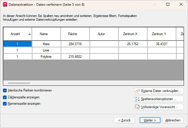

Dient zur Bearbeitung der Struktur der Datenextraktionstabelle. Sie können Spalten neu anordnen und sortieren, Ergebnisse filtern, Formelspalten und Fußzeilen hinzufügen und eine Verknüpfung auf Daten in einer Microsoft Excel-Tabelle erstellen.
Zeigt Eigenschaften in Form von Spalten an, wie auf der Seite Eigenschaften wählen festgelegt. Klicken Sie mit der rechten Maustaste auf eine Spaltenüberschrift, um das Kontextmenü mit den entsprechenden Optionen anzuzeigen. Die Zählerspalte und Namenspalte werden standardmäßig angezeigt. Bei eingefügten Formelspalten und Spalten, die aus einer Microsoft Excel-Tabelle extrahiert wurden, werden in der Spaltenüberschrift Symbole angezeigt.
Ordnet identische Datensätze nach Zeilen in der Tabelle an. Aktualisiert die Zählerspalte mit der Gesamtzahl aller Objekte.
Zeigt die Zählerspalte im Raster an.
Zeigt die Namenspalte im Raster an.
Öffnet das Dialogfeld Externe Daten verknüpfen, in dem Sie eine Verknüpfung zwischen extrahierten Zeichnungsdaten und Daten in einer Excel-Tabelle erstellen können.
Öffnet das Dialogfeld Spalten sortieren, in dem Sie Daten über mehrere Spalten hinweg sortieren können.
Zeigt eine vollständige Voransicht der endgültigen Ausgabe, einschließlich der externen Datenverknüpfungen, im Textfenster an. Die Voransicht dient nur zur Anzeige.
Sortiert die Spaltendaten in absteigender Reihenfolge.
Sortiert die Spaltendaten in aufsteigender Reihenfolge.
Ermöglicht die direkte Bearbeitung des Namens der ausgewählten Spalte.
Blendet die ausgewählte Spalte aus.
Zeigt die ausgeblendete Spalte an. Die Flyout-Option umfasst Alle ausgeblendeten Spalten anzeigen.
Öffnet das Dialogfeld Zellenformat festlegen, in dem Sie einen Datentyp für Zellen in der ausgewählten Spalte festlegen können.
Öffnet das Dialogfeld Formelspalte einfügen, in dem Sie die Formel angeben können, die in die Tabelle eingefügt werden soll. Fügt die Formelspalte rechts neben der ausgewählten Spalte ein Sie können keine vorhandene Formelspalte als Wert für andere Formelspalten verwenden.
Öffnet das Dialogfeld Formelspalte bearbeiten. Diese Option steht nur zur Verfügung, wenn eine Formelspalte ausgewählt wurde.
Entfernt die ausgewählte Formelspalte. Diese Option steht nur zur Verfügung, wenn eine Formelspalte ausgewählt wurde.
Zeigt numerische Daten in der ausgewählten Spalte als einzelne Werte an oder blendet identische Eigenschaftszeilen aus, sodass nur noch eine Zeile angezeigt wird, und zeigt außerdem die Summe aller numerischen Daten in der ausgewählten Spalte an. Diese Option ist verfügbar, wenn Identische Reihen kombinieren aktiviert ist und die ausgewählte Spalte numerische Daten enthält.
Zeigt eine Zählerspalte mit der Anzahl für jede Eigenschaften an.
Zeigt eine Namenspalte mit dem Namen für jede Eigenschaft an.
Zeigt ein Flyout-Menü mit den Optionen Summe, Max, Min und Durchschnitt an. Erstellt für die ausgewählte Spalte eine Summenfußzeile, die auf der Grundlage der ausgewählten arithmetischen Funktion unter allen Datenzeilen und Werten positioniert wird. Diese Option ist nur bei Spalten mit einem numerischen Datentyp verfügbar.
Zeigt die Summe aller Werte in der ausgewählten Spalte in einer Fußzeile an.
Zeigt den maximalen Wert in der ausgewählten Spalte in einer Fußzeile an.
Zeigt den minimalen Wert in der ausgewählten Spalte in einer Fußzeile an.
Zeigt den Durchschnittswert in der ausgewählten Spalte in einer Fußzeile an.
Entfernt die Summenfußzeile. Diese Option ist nur verfügbar, wenn eine Summenfußzeile vorhanden ist.
Öffnet das Dialogfeld <Spaltenname> filtern, in dem Sie Filterbedingungen für die ausgewählte Spalte festlegen können.
Setzt den Filter der ausgewählten Spalte auf den Standardfilter zurück.
Setzt die Filter aller Spalten auf die Standardfilter zurück.
Kopiert alle Datenzellen mit Spaltennamen in die Zwischenablage.

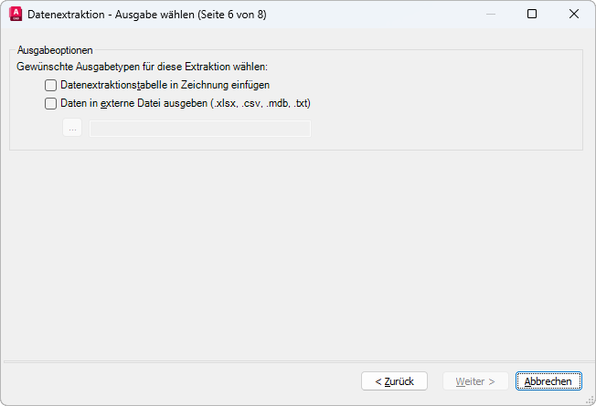

Gibt den Ausgabetyp für die Datenextraktion an.
Erstellt eine Tabelle, die die extrahierten Daten enthält. Sie werden aufgefordert, die Tabelle in die aktuelle Zeichnung einzufügen, wenn Sie auf der Seite Fertig stellen auf Fertig stellen klicken.
Erstellt eine Datenextraktionsdatei. Klicken Sie auf die Schaltfläche [...], um das Dateiformat in einem Standarddialogfeld zur Dateiauswahl auszuwählen. Folgende Dateiformate stehen zur Auswahl: Microsoft Excel-Dateien (XLSX), Dateien mit Kommatrennung (CSV), Microsoft Access-Dateien (MDB) und Dateien mit Tabulatortrennung (TXT). Die externe Datei wird erstellt, wenn Sie auf der Seite Fertig stellen auf Fertig stellen klicken.
Es können maximal 255 Spalten in eine XLSX- oder MDB-Datei exportiert werden.

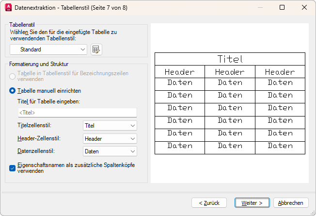

Steuert das Erscheinungsbild der Datenextraktionstabelle. Diese Seite wird nur angezeigt, wenn Sie auf der Seite Ausgabe wählen die Option AutoCAD-Tabelle ausgewählt haben.
Legt den Tabellenstil fest. Klicken Sie auf die Schaltfläche Tabellenstil, um das Dialogfeld Tabellenstil anzuzeigen. Sie können auch einen Tabellenstil aus der in der Zeichnung definierten Dropdown-Liste auswählen.
Erstellt die Datenextraktionstabelle, wobei die Zeilen am oberen Rand Bezeichnungszellen und die Bezeichnungszeilen am unteren Rand Zellen für Kopf- und Fußzeileninformationen enthalten. Die extrahierten Daten werden zwischen diesen Bezeichnungszeilen eingefügt. Diese Option ist nur verfügbar, wenn der ausgewählte Tabellenstil eine Vorlagentabelle enthält.
Ermöglicht die manuelle Eingabe eines Titels und einer Spezifikation für den Titelzellenstil, Headerzellenstil und Datenzellenstil.
Geben Sie hier einen Titel für die Tabelle ein. Diese Zeile wird beim Aktualisieren der Tabelle nicht überschrieben. Der vorgabemäßige Tabellenstil STANDARD enthält eine Titelzeile. Sollte der ausgewählte Tabellenstil keine Titelzeile enthalten, ist diese Option nicht verfügbar.
Gibt den Stil der Titelzelle an. Klicken Sie auf die Dropdown-Liste, um einen im ausgewählten Tabellenstil definierten Titelzellenstil auszuwählen.
Gibt den Stil der Headerzelle an. Klicken Sie auf die Dropdown-Liste, um einen im ausgewählten Tabellenstil definierten Zellenstil auszuwählen.
Gibt den Stil der Datenzellen an. Klicken Sie auf die Dropdown-Liste, um einen im ausgewählten Tabellenstil definierten Zellenstil auszuwählen.
Schließt Spaltenköpfe ein und verwendet als Kopfzeile den Anzeigenamen.
Es wird eine Voransicht des Tabellenlayouts angezeigt. Wenn der Tabellenstil keine Titel- oder Kopfzeile enthält, werden diese nicht angezeigt.

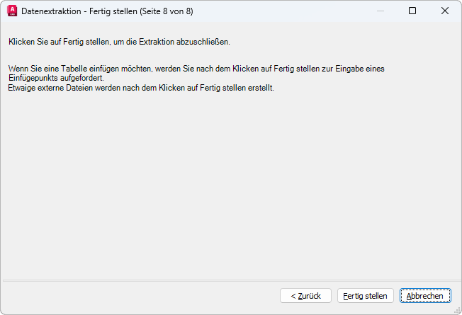

Schließt den im Assistenten festgelegten Datenextraktionsprozess für Objekteigenschaften ab und erstellt den auf Seite Ausgabe wählen angegebenen Ausgabetyp. Wenn im Dialogfeld Externe Daten verknüpfen die Datenverknüpfung und Spaltenübereinstimmung mit einer Excel-Tabelle festgelegt wurde, werden die ausgewählten Daten der Tabelle ebenfalls extrahiert.
Wurde auf der Seite Ausgabe wählen die Option Datenextraktionstabelle in Zeichnung einfügen ausgewählt, werden Sie aufgefordert, die Tabelle in die Zeichnung einzufügen, sobald Sie auf Fertig stellen klicken.
Wenn die Option Daten in externe Datei ausgeben ausgewählt wurde, werden die extrahierten Daten im angegebenen Dateiformat gespeichert.
