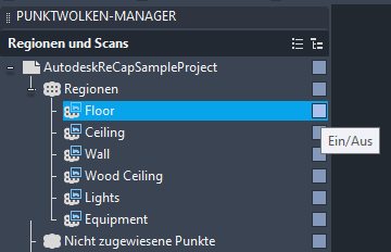

Steuern der Sichtbarkeit von Punktwolken-Regionen
Klicken Sie auf das Ein-/Aus-Symbol, um die Sichtbarkeit von Regionen oder Scans zu aktivieren bzw. zu deaktivieren.
